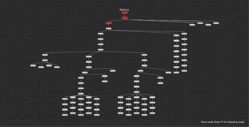

- Viewer ウィンドウで、Schematic ビューに切り替え(Ctrl-W)、A を押して階層をフレーム化します。キャラクタの階層の各ボーンは、長方形のノードで表されます。
Schematic ビューのキャラクタ階層
Schematic ビューのこれらのノードを使用してボーンを選択したほうが簡単な場合もあります。
