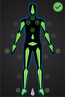

- Definition タブからスケルトンへ移動します。Character ビューのセルをダブルクリックし(選択時にセルの色が青に変わる)、シーン内の対応するボーンをクリックします。
- スケルトンから Definition タブに移動します。ボーンを選択し、キャラクタの対応するセルを右クリックして、 Assign Selected Bone を選択します。
Character ビュー内のボーンが緑色に変わり、有効な各ボーンの割り当てが示されます。
どのボーンをどのノードにマッピングするかの詳細については、「HIK キャラクタ構造」を参照してください。
- 必要なボーンをすべて定義するまで、マッピングを続けます。必要なボーンをすべてマッピングすると、検証ステータス インジケータが緑に変わり、キャラクタ定義をロックできます。
- (オプション) Character ビューの追加セクションを展開して、追加の脊椎ジョイントやロール ボーンなどの他のオプションのジョイントをマッピングします。
- (オプション)リファレンス ボーンをマッピングします。
- キャラクタ定義をロックします。
注: Definition タブでキャラクタ定義をロックすると、マッピング リストが自動的に更新されます。
