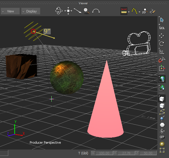

    システム Ruler「オブジェクト」の始点が要素の中心にスナップします。
  5. 2 番目の要素にカーソルを移動します。
    計測距離が表示され、カーソルの移動を開始すると動的に更新されます。
    ライトの中心にスナップされた Ruler「オブジェクト」の始点

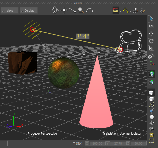

  6. カメラの上にカーソル()を移動します。
    システム Ruler「オブジェクト」の終点は、カーソルの位置に関係なく、自動的にカメラのフィルム バックの中心に設定されます。
  7. カメラの上でカーソルをクリックしたままにします。
    3D カーソルの位置()はカーソルの動きに従います。また、3D カーソル()は、カメラの既定の回転ピボットであるカメラのフィルム バックの中心に既定で自動的に設定されます。

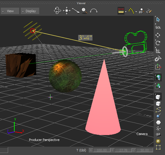

    ライトの中心点からカメラのフィルム バックの中心点までの計測距離
  8. カーソルを放します。
    システム Ruler「オブジェクト」は、ライトの中心点とカメラのフィルム バックの中心点との間の距離を表示します。
