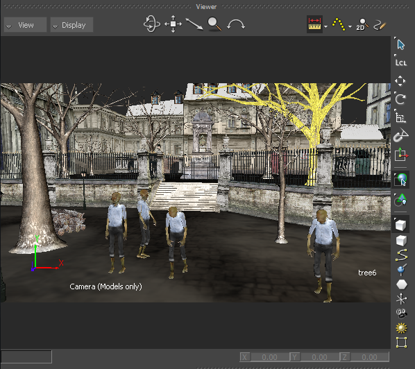

Ruler ツール( )をクリックしてシーン内のオブジェクトまたは要素にカーソルを合わせると、次の図に示すようにオブジェクトが既定で黄色でハイライト表示され、オブジェクト名が Viewer ウィンドウの右下に表示されます。
大きなシーンで作業している場合、オブジェクトがハイライト表示されることで、距離を計測するオブジェクトをシーン内ですばやく見つけて選択することができます。

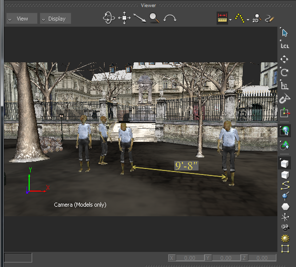

シーン内の 2 つのオブジェクトまたは要素間の距離を計測すると、既定では、計測された距離は始点と終点に矢印のついた黄色の線で示され、線の上には計測単位が表示されます。この計測距離が、システム Ruler「オブジェクト」です。
シーンに表示される Ruler「オブジェクト」

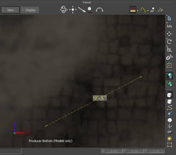

距離計測単位は常に現在のカメラ ビューの方を向きます。これにより、計測された距離をカメラ ビューに関係なく確認できます。
Orthographic Producer Bottom ビューの方を向いている計測距離

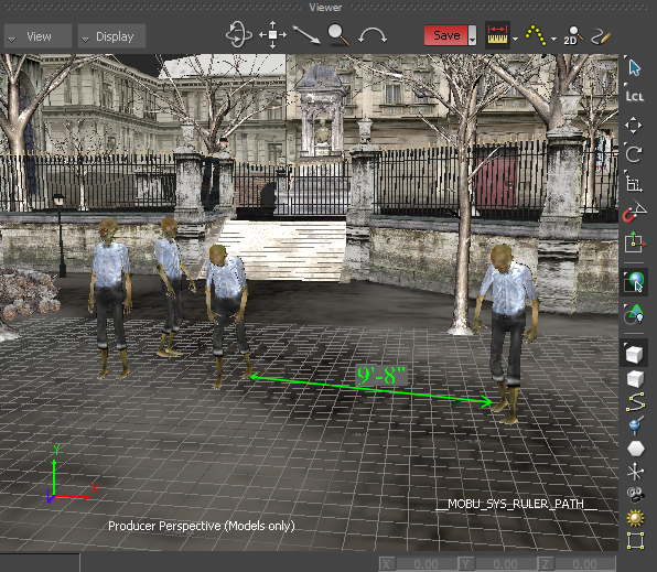

システム Ruler「オブジェクト」は、選択されていると緑色で表示されます。また Viewer ウィンドウでも、次の図に示すように、右下に __MOBU_SYS_RULER_PATH__ と表示してそのオブジェクトが選択されていることを示します。
選択されていることが示されている Ruler「オブジェクト」
