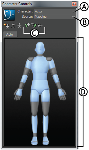

Actor Controls ウィンドウ A. Character ドロップダウン リスト、B. Source ドロップダウンリスト、C. Effector ピン ボタン、D. アクター表示
すべてのオプションが適用される現在のアクターの名前を表示します。このメニューを使用してアクターからキャラクタに切り替えると、Actor Controls ウィンドウ内のオプションが置き換えられ、現在のキャラクタに関連するものになります。
Actor Controls ウィンドウ内のアクターはCharacter ドロップダウン リストから選択します。
アクター表示
アクターは、アクターのジョイントを表すセルに分割されます。セルを選択すると、アクターの該当部分をインバース キネマティクスで操作できます。

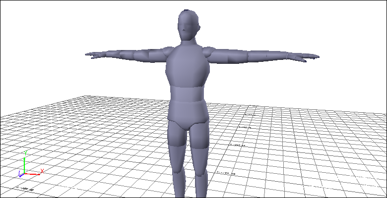

Stance Pose Stance Pose を選択すると、アクターが既定のスタンスに配置されます。アクターの位置をリセットして修正する場合に、このポーズを使用します。Stance Pose でリセットされるのは回転オフセットだけです。モデルを移動またはスケールした場合、これらのオフセットはそのままになります。
アクターの Stance Pose

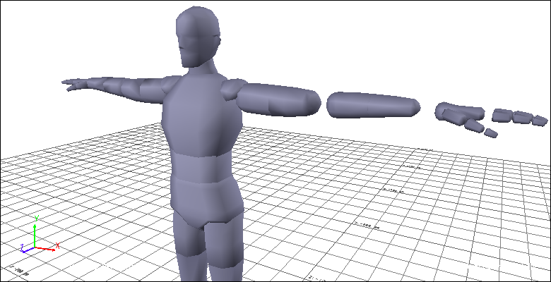

Reset Size Reset Size を選択すると、選択したアクターのスケールが既定 サイズにリセットされます。スケーリング オフセットがセグメントの位置に影響する場合、Reset Size を選択すると、アクターのスケールはリセットされますが、セグメントの位置はそのままになります。
Reset Size によって左腕のスケールがリセットされていますが、左手の位置は変更されていないため、左腕のセグメントが互いにデタッチされています

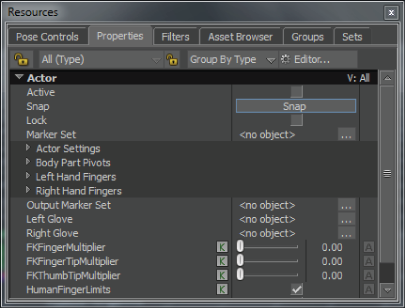

Edit Properties Edit Properties を選択すると、Properties ウィンドウが開き、選択したアクターに関連するすべてのプロパティが表示されます。ここでは、各種のアクター プロパティを変更したり、オン/オフを切り替えることができます。Name、Active、Snap、Lock、および Marker Set プロパティは、Actor Settings にも表示されます。詳細については、Actor Settings を参照してください。
アクターのプロパティが Properties ウィンドウに表示されています
