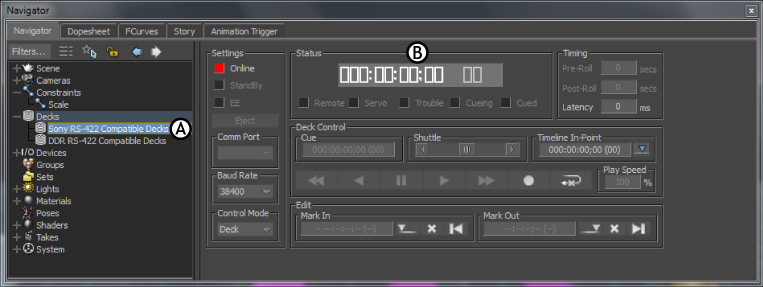

Navigator ウィンドウ A. 選択されたデッキ B. Deck 設定
選択した VTR が Online (オンライン)に設定されている場合、その VTR は MotionBuilder 以外によって制御されています。状態インジケータとモード インジケータ、VTR のタイムコードが表示されます。
選択した VTR が Remote Control モードになっている場合、Decks の Transport Controls はオンであり MotionBuilder が VTR を制御しています。
注: Deck 設定の多くは編集できません。これらは、状態やモードを示すためのインジケータであり、選択した VTR に固有のものです。さらに、一部の Time In や Time Out などの Master 固有の設定は Slave モードにある場合、オフです。
