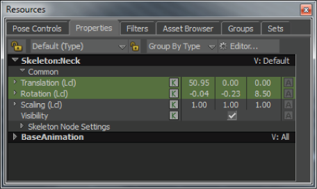

  1. Skeleton ノードなどのオブジェクトを選択し、Properties ウィンドウを開きます。
    Properties ウィンドウ: Skeleton ノードのプロパティ

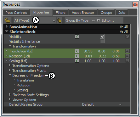

  2. 必要に応じて、View メニューで All (Type)ビューを選択して(次の図の A)使用可能なプロパティをすべて表示します。
  3. Degrees of Freedom フォルダを展開します(次の図の B)。
    Properties ウィンドウ A. View メニューの All (Type) オプション B. Degrees of Freedom プロパティ
  4. フォルダの下のDegrees of Freedom フォルダを展開して、選択したオブジェクトの DOF プロパティを修正します。
