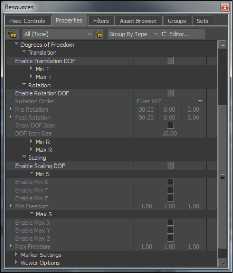

Degrees of Freedom (DOF、自由度)は、選択したオブジェクトまたはモデルのスケルトンの移動、回転、およびスケーリングに対して制限を設定するためのプロパティ セットです。シーン内のオブジェクトに対して自由の度合いを定義し、オブジェクトの動きの範囲を制限することができます。
Properties ウィンドウ:Degrees of Freedom プロパティ
移動(Translation)の DOF プロパティでは、オブジェクトが X、Y、および Z 軸上で占めることができる座標を定義します。回転(Rotation)の DOF プロパティでは、オブジェクトが X、Y、および Z 軸上で回転できる角度を定義します。スケーリング(Scaling)の DOF プロパティでは、選択したオブジェクトのサイズを制限します。
