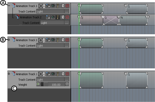

フォルダ、トラック、またはサブトラックに階層がある場合、フォルダとトラックを展開したり折りたたんだりすることができます。
選択したトラックのサブトラックを非表示または表示するには、トラック コントロールの左上にある Collapse (-)または Expand (+)ボタン(A と B)をクリックします。トラックの複数の階層を使用するときや、すべてのトラックを同時に表示したくない場合、トラックを折りたたんだり展開します。トラックの階層作成については、「Insert Subtrack」を参照してください。
トラック A. 折りたたみマーク、B. 展開マーク、C. トラックを引き伸ばす

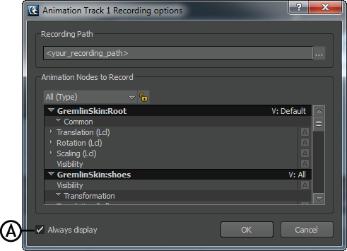

)をクリックすると、特定のトラックの Animation Track Recording options ウィンドウが表示されます。このウィンドウでは、既定で Always display チェックボックスがオンになっています。このチェックボックスをオフにすると、次のセッションから Record Mode ボタンをクリックして Animation Track Recording options ウィンドウを呼び出せなくなります。
Animation Track Recording options ウィンドウ A. Always display チェックボックスは既定でオン

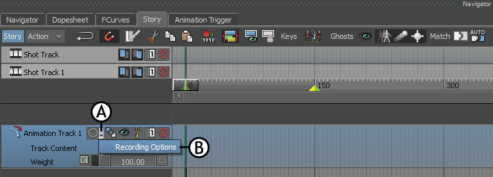

Record Mode メニューには、Recording Options が含まれます。
Navigator ウィンドウ A. ドロップダウン リスト ボタン B. Recording Options メニュー ボタン

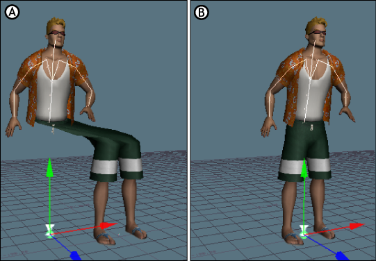

| Clip offset | Clip offset がオフの場合、クリップの軌道は最初の位置にロックされます。Clip offset がオンの場合、Viewer ウィンドウでクリップの軌道を移動させたり回転させることができます。Clip offset は、モデルの一部を最初の位置に固定する必要がある場合に役に立ちます。たとえば、トラック内でキャラクタの上体だけが選択されている場合、トラックのクリップを移動するとキャラクタのボディを不自然に引き伸ばします。キャラクタの上体は移動しますが、下半身は取り残されます。これを防止するには、Clip offset オプションを無効にします。Clip offset オプションを使用するが、位置にクリップ ベクトルを固定する場合は、クリップ ベクトルを移動してクリップを保存してから Clip offset を有効にします。Clip Offset オプションは、Animation、Character、Camera Animation の各トラックの Track Options のほか、Asset Settings ウィンドウに表示されます。 |

Clip offset の使用 A. Clip offset がオンの場合、クリップを移動すると望ましくない結果を招きます。 B. Clip offset がオフの場合、クリップは最初の位置に留まり移動または回転されません。

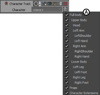

トラック コントロール A. Character メニュー
Body Parts メニューを使用して、アニメーションで使用するキャラクタの部分を選択します。このメニューを使用すると、トラック コンテンツとして組み込まれているキャラクタ エクステンションやプロップの選択/選択解除もできます。
トラック コントロール A. Body Parts メニュー
たとえば、メニューから右腕と右手だけを選択した場合、キャラクタの右腕と右手だけを変換してアニメートできます。その他のボディ部分は最初の位置から移動しません。
また、キャラクタのボディのいくつかの部分だけを選択すると、ローカル ブレンドを作成できます。ローカル ブレンドは、階層の部分上だけにある別のトラックとモーション付きの 1 つのトラックを置き換えます。たとえば、走りながら同時に腕を振るキャラクタを作成するために、走っているキャラクタの下半身を腕を振っている上半身とブレンドします。

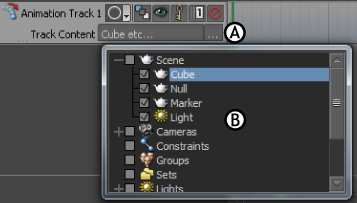

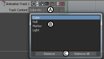

Track Content リストには、Animation、Character、または Camera Animation トラック上にドラッグしたアセットの名前が表示されます。トラックのクリップは、トラック コンテンツ リストで選択したアセットに影響します。選択したアセットは、トラック コンテンツと呼ばれます。
Animation トラック A. トラック コンテンツ リスト B. リスト上でクリックすると、トラックに何をドラッグしたかがわかります。C. Remove ボタン
Animation トラックA. トラック コンテンツ ボタン B. アセット リスト
トラック コンテンツ リストは、Animation、Character、または Camera Animation トラックをダブルクリックした場合にも、Asset Settings ウィンドウに表示されます。
