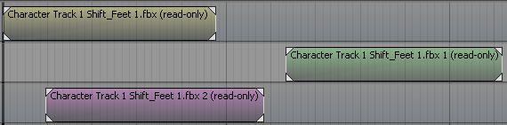

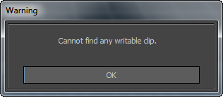

Make All Clips Read-Only
Story トラックで使用できるすべての書き込み可能なクリップを読み取り専用に変換します。このオプションは、Story ツールを右クリックするか、1 つまたは複数の書き込み可能なクリップ上で右クリックすると表示されます。

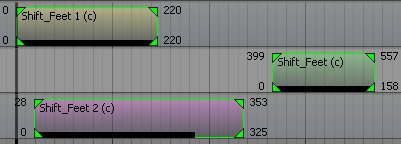

現在のテイクを挿入するときに、作成されたクリップを、クリップ タイミングを変えながら複数回複製することができます。次の図では、Shift_Feet (書き込み可能)クリップを、クリップ タイミングを変えながら 2 回複製しています。
MotionBuilder は 3 つのすべてのクリップを読み取り専用に変換します。
変換中に、MotionBuilder は 2 つの複製されたクリップが Shift_Feet クリップの参照であることを識別します。したがって、作成される読み取り専用ファイルは単一の「Character Track 1 Shift_Feet 1.fbx」です。複数のクリップを単一の読み取り専用 ファイルに変換すると、システム メモリが節約されます。
