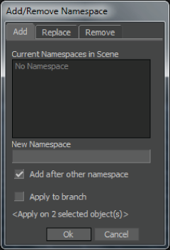

オブジェクトにネームスペースを設定するには:
  1. Scene Browser または Viewer ウィンドウで、オブジェクトを選択します。
  2. MotionBuilder のメニューバーから Edit > Add/Remove Namespace を選択します。
    注: あるいは、オブジェクトまたはノードを右クリックし、コンテキスト メニューから Add/Remove Namespace を選択する方法もあります。
    Add/Remove Namespace ダイアログ ボックスが開き、カレント シーンに含まれるネームスペースが表示されます。
  3. Add ペインをクリックします。

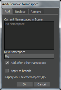

  4. New Namespace フィールドをクリックし、ネームスペースを入力します。
    選択したオブジェクトに設定するネームスペース
    シーン内に他に有効なネームスペースがある場合は、Add after other namespace オプションをオンまたはオフにします。
    危険: オブジェクトにネームスペースを設定すると、アニメーションのマージバックに影響が生じることがあります。これは、マージバックがオブジェクト名に基づいて処理されるためです。
  5. OK をクリックします。
    オブジェクトに指定したネームスペースが適用され、一意の名前で識別できるようになりました。

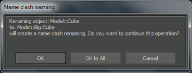

    1つのシーンに同じ名前(たとえば、「Cube」)のオブジェクトが2つ存在し、片方にだけネームスペースが付いている(たとえば、「Big:Cube」)場合に、もう片方のオブジェクトにも同じネームスペース(この場合は「Big」)を設定しようとすると、次のような警告メッセージが表示されます。
    Name clash warning ダイアログ ボックス
    OK ボタンをクリックして操作を続行すると、オブジェクトに一意の名前を持たせるために、オブジェクト名の末尾に番号が付加されます(たとえば、「Big:Cube1」)。

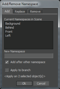

  3. Add ペインをクリックします。
    ブランチに設定するネームスペース

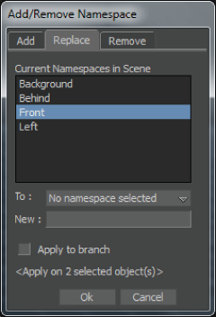

  3. Replace ペインをクリックします。
    選択したオブジェクトのネームスペースがハイライト表示されます。
  4. New フィールドをクリックし、新しいネームスペースを入力します。
    危険: オブジェクトのネームスペースを変更すると、アニメーションのマージバックに影響が生じることがあります。これは、マージバックがオブジェクト名に基づいて処理されるためです。
  5. OK をクリックします。
    オブジェクトのネームスペースが、指定したネームスペースに変更されます。
