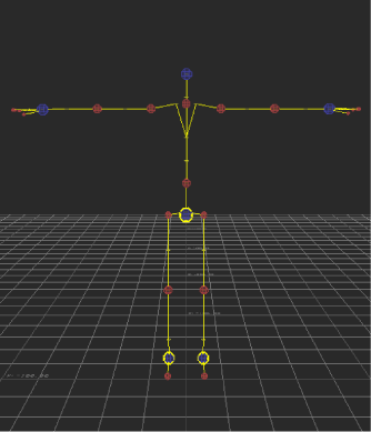

- コントロール リグをシーンにロードします。
コントロール リグがシーンにロードされます。
コントロール リグが Viewer ウィンドウに表示され、Scene Browser で一覧表示されます。
注: コントロール リグ エフェクタが Viewer ウィンドウに表示されるのは、コントロール リグを保存したときに保存している場合だけです。詳細については、
コントロール リグを保存するを参照してください。

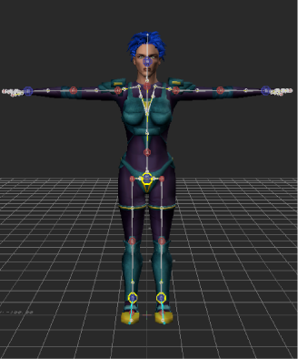

- Merge を選択し、キャラクタの .fbx ファイルがある場所に移動します。Merge Options ダイアログ ボックスで Merge をクリックして、キャラクタをシーンにマージします。
キャラクタがコントロール リグと一緒のシーンにロードされますが、まだ接続されていません。
コントロール リグはまだマージされたキャラクタに接続されていません。
