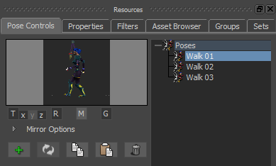

  2. Pose ブラウザで、「Walk 01」ポーズをダブルクリックして Mia にペーストします。
    Pose Controls ウィンドウの Gravity、Translation、および Rotation オプションは、既定でアクティブに設定されています。つまり、ペーストしたポーズの移動と回転は、カレント キャラクタの選択されたエフェクタの移動および回転と一致します。Gravity オプションが有効なため、ペースト元のポーズのオリジナル レベルで足が静止します(通常は床面の高さ)。

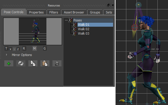

  3. Transport Controls で、フレーム 0 ()であることを確認します。
  4. Character Controls ウィンドウで、ヒップ エフェクタを選択します。
  5. Key Controls ウィンドウに移動します。
  6. キーフレームのタイプを SmClamp から Auto に変更します。
  7. Animation Layers ウィンドウに移動します。
  8. AnimLayer1 を選択します。
  9. Key Controls ウィンドウで、Flat をクリックして Flat キーフレームを設定します。
    注: キーボード ショートカット[Ctrl] + [K]を使用して Flat キーフレームを設定することもできます。

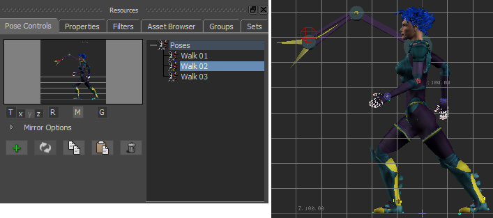

  11. Mia に Walk 02 ポーズをペーストして Flat キーフレームを設定します。
    • Pose Controls の Pose ブラウザで、Walk 02 ポーズをダブルクリックします。
    • Key Controls ウィンドウで、Flat をクリック(またはキーボード ショートカット[Ctrl] + [K]を使用)します。

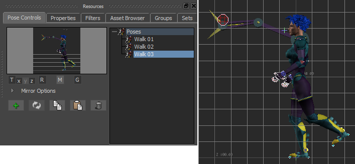

  13. Mia に Walk 03 ポーズをペーストして Flat キーフレームを設定します。
    • Pose Controls の Pose ブラウザで、Walk 03 ポーズをダブルクリックします。
    次の図は、歩行サイクル用に作成した 3 種類のポーズを示しています。
    フレーム 0: (Walk 01)歩行サイクルの(Mia にペーストされた)最初のポーズ
    フレーム 4: (Walk 02)歩行サイクルの(Mia にペーストされた) 2 番目のポーズ
    フレーム 8: (Walk 03)歩行サイクルの(Mia にペーストされた) 3 番目のポーズ
