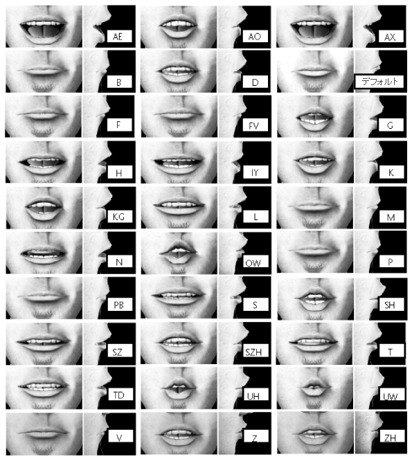

シェイプに対応した母音を選択する必要があります。理想的には、母音範囲の両端に対するシェイプを持ったモデルを作成する必要があります。そしてその母音範囲内により多くの母音を均一に配置します。次の図の、音素とそのシェイプの表示例を参照してください。
さまざまな音素シェイプ
たとえば、キャラクタの口を少しだけ開いて閉じさせたい場合、(「the」の中の)AX のような 1 つだけの母音を使用します。異なる母音の間の音を表すためにもっと微妙な動きが必要な場合、1 つ以上の母音を使用します。したがって、モデルが「beat」、「bat」、「boot」と発音する 3 つのシェイプを持っている場合、IY の AE、UW を使用します。また、モデルが「bit」、「bet」、「bob」、「boat」、「book」、「seat」と発音する 6 つのシェイプを持っている場合、それぞれ IH、EH の AA、OW、UH、および S を使用します。
音素 | 例 |
AE | cat |
AO | fought |
AX | alas |
B | bike |
D | dam |
F | fox |
G | gate |
H | hat |
IY | heat |
K | cake |
KG | concur |
L | lock |
M | moon |
N | new |
OW | goat |
P | point |
S | site |
SH | shape |
T | tap |
UH | look |
UW | loot |
V | veer |
Z | zoo |
ZH | pleasure |
