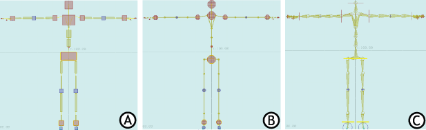

Rig Look
使用するコントロール リグ エフェクタのスタイルを選択できます。
Rig Look A. ボックス B.C. ワイヤ

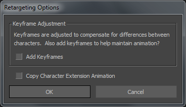

Retarget Rig
Source として選択されているキャラクタのコントロール リグから現在のキャラクタのコントロール リグにキーフレーム アニメーションがコピーされます。このオプションを選択すると、 Retargeting Options ダイアログ ボックスが表示されます。このダイアログ ボックス内のオプションでは、リターゲット中にキーフレームの追加を許可するかと Character Extension アニメーションをコピーするかを決定できます。
オリジナルのアニメーションをできるだけ正確にリターゲットすることを心掛ける場合は、Add Keyframes オプションを有効化することをお勧めします。リターゲット プロセスではアニメーションはほぼ正確にコピーされますが、ソース キャラクタとターゲット キャラクタの違いを補正するために微妙な調整が必要です。このような微妙な変化を大目に見てキーフレームをまったく追加しない場合は、Add Keyframes オプションを非アクティブにしてください。
詳細は、「あるキャラクタから別のキャラクタにアニメーションをリターゲットする」および「アニメーションをキャラクタからキャラクタへリターゲットする」を参照してください。
