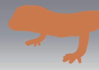

[フラット ライティング]をオンにすると、既定で適用されるライティングとシェーディングの効果が除去され、モデルに適用されているマテリアルのカラーやテクスチャを正確に見ることができます。
[フラット ライティング]は、モデルをシルエットとして表示する場合に役立ちます。また、ベース カラーの表現をより正確に確認できるため、ペイント用にモデルからカラーをサンプリングする場合に特に便利です。
