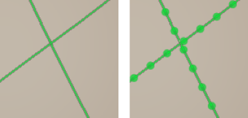

[3D ビュー]内の個々のカーブ ポイントを表示します。オンにすると、カーブは小さい一連の点で表示され、カーブ操作をより細かくコントロールできます。オフにすると、カーブはスムーズな線として表示されます。「カーブ ポイントを表示する」、「カーブの解像度」も参照してください。
