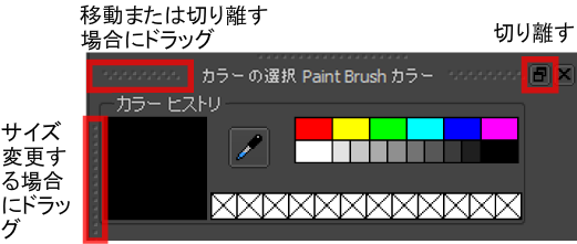

インタフェースのロックを解除すると、すべてのツールおよびウィンドウが更新され、次のレイアウト コントロールが表示されます。
をドラッグするか、または
をクリックし、[3D ビュー]をドラッグ アンド ドロップしてフローティング ウィンドウを作成するか、ドラッグして新しい位置にドッキングします(白のアウトラインが表示され、ウィンドウをドロップした場合にスナップされる位置が示されます)。
を右クリックして、選択可能なツールのリストから選択します。
をドラッグしてツールのサイズを変更します。 レイアウト コントロールは非表示になり、通常どおりに Mudbox で作業を続行することができます。
