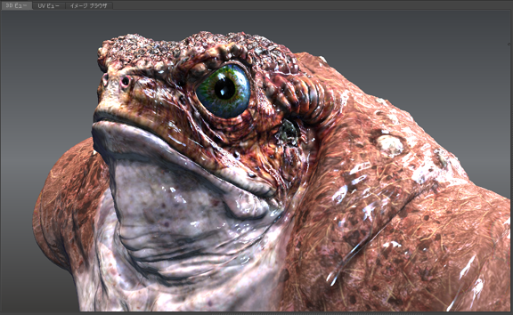

[3D ビュー]は、3D モデルの表示や操作を行うウィンドウです。既定では、[3D ビュー]はパース カメラのビューポイントを通じて表示されます。カメラを通して見るには、最初に[オブジェクト リスト]でカメラを選択してから、それを右クリックします。

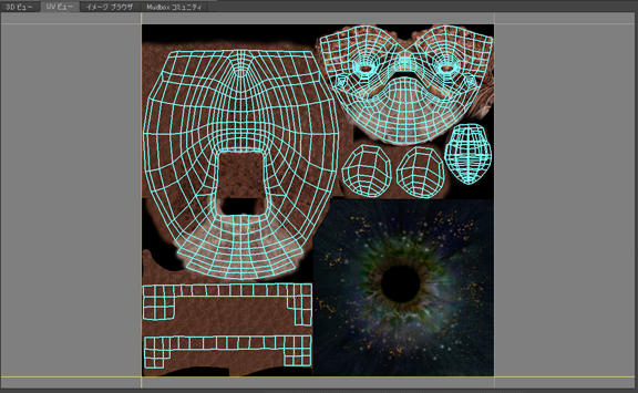

[UV ビュー]には、3D ビュー内のアクティブなメッシュの UV テクスチャ座標が 2D ビューで表示されます。UV ビューは、アクティブなポリゴン メッシュ上の UV テクスチャ座標に関して、3D メッシュにペイントしたイメージがどのように 2D イメージで表示されるのかを確認する場合に便利です。

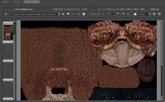

[イメージ ブラウザ]では、ローカル ドライブまたはネットワークから、2D のイメージやテクスチャを表示したり選択することができます。イメージ ブラウザは次の場合に使用します。
詳細については、「[イメージ ブラウザ]ウィンドウ」を参照してください。

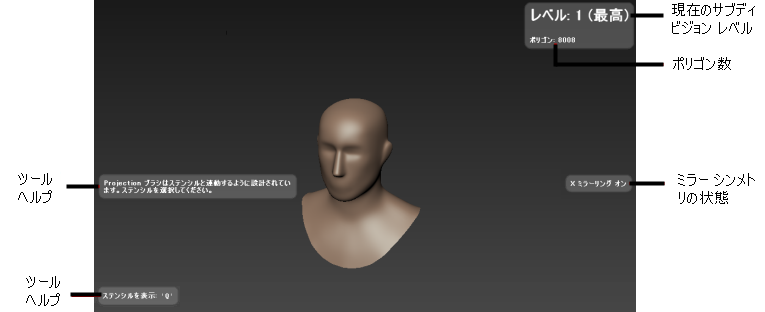

ヘッドアップ ディスプレイ(HUD)機能は[3D ビュー]に自動的に表示され、便利なツール ヒント(ホットキーや機能の使い方など)とともにステータス情報(現在のサブディビジョン レベル、ポリゴンの数など)を提供します。
HUDは特定のアクションが実行されるとすぐに表示されます。HUDの表示は、[ウィンドウ] > [基本設定]メニューでコントロールできます。
