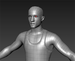

メッシュ エラーのハイライト表示([表示] > [メッシュのエラー]は既定でオフになっていますが、次のいずれかのタスクの完了時に Mudbox がメッシュの問題を検出すると、自動的にオンになります。
[表示] > [メッシュのエラー]をオンにすると、Mudbox は検出した問題領域を赤色でハイライト表示することにより、メッシュ内で問題のある領域を示します。
メッシュ エラーのハイライト表示を切り替えるには
[メッシュのエラー]をオンにすると、シーン内のすべてのメッシュがスキャンされ、問題が検出された箇所が赤くハイライト表示されます。オフにすると、赤いハイライト表示が停止します。
下に示す例では、左目のメッシュに価数の高い頂点があることを Mudbox が示しています。
問題のある領域がハイライト表示されることにより、それぞれの領域をさらに検討し、Mudbox で修正できるかどうかを判断できます。(たとえば、問題のあるフェースを削除し、穴にパッチを適用するなどです。「フェースを削除する」と「メッシュ内の穴にパッチを適用する」を参照してください。)より複雑な問題を解決するには、Maya または 3ds Max のツールを使ったメッシュのクリーンアップや編集が必要になる場合があります。
