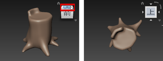

ViewCube の各領域は、モデルのその領域のビューに対応しています。ViewCube の上部をクリックすると、モデルの上面ビューに切り替わります。
ViewCube を使用してシーン ビューを変更するには
たとえば、既定の[パース]ビューで ViewCube の上部をクリックすると、[上面]カメラ ビューに簡単に切り替えることができます。
選択した ViewCube の領域に一致するように、シーンで視点が変更されます。

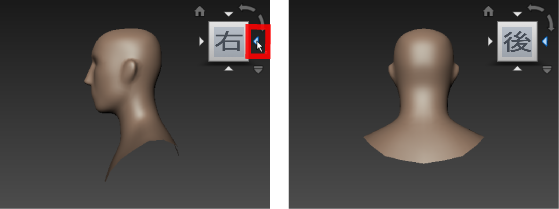

隣接する正投影ビューに切り替えるには
これらの矢印は、現在の正投影ビューに隣接するビューを表します。選択した隣接するビューに一致するように、正投影ビューが変更されます。

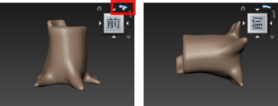

シーン ビューをタンブルするには
ViewCube をタンブルすると、シーン ビューもタンブルします。マウスをドラッグして ViewCube をタンブルすると、事前定義された最も近いビューへのスナップを試みます。
から[プロパティ]を選択し、表示されるViewCube のプロパティの[最近接ビューにスナップ]をオンにします。 正投影ビューをロールするには
