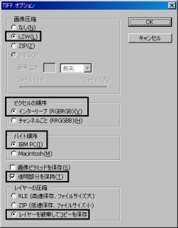

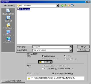

アルファ チャネル(RGBA)によってスタンプとステンシルを作成し、ビット深度をチャネルあたり 16 ビットにする場合は、Adobe Photoshop などの編集アプリケーションを使用します。
(イメージのアルファ チャネルが作成されます。)

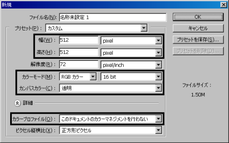

(ファイルが既存のカラー プロファイルによってタグ付けされないようになります。)
作業領域に新しく空白のイメージが表示されます。キャンバスのチェッカー模様のバックグラウンドは、アルファ チャネルがあることを示しています。
スタンプ イメージの高さと幅は 256~512 ピクセルの範囲で設定し、縦横比は正方形である必要があります。ステンシルの場合は、高さと幅の縦横比を正方形にする必要はありません。
