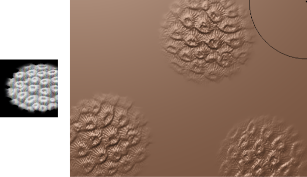

反復スタンプ イメージを使用してスカルプトする
- [スカルプト ツール]トレイで[スカルプト]ツールを選択します。
- [スタンプ]トレイでスタンプ イメージを選択します。
スタンプ イメージが[スカルプト]プロパティ ウィンドウに表示され、[スタンプ イメージを使用]がオンになっています。
- [3D ビュー]で、モデルをストロークしてスタンプの細部を適用します。
ストロークすると、自動的にストロークに沿って、スタンプの細部が繰り返して適用されます。個々のスタンプ間のスペースを増やすには、[プロパティ]ウィンドウの[スタンプの間隔]プロパティを増やします。スタンプの方向をストローク パスに向けることもできます。「スカルプト ツールのプロパティ」を参照してください。
注: スタンプまたはステンシル イメージは、イメージ内の白色の量に応じて、スカルプト ツールの強度を低下させる場合があります。イメージ内の白色値は、フル強度の頂点を置き換えますが、黒色値はまったく置き換わりません。スタンプまたはステンシル イメージにグレー トーンが多数ある場合は、スタンプまたはステンシルを使用するときにツールの[強度]プロパティを増やして補う必要が生じることがあります。
スタンプの単一インスタンスを適用する場合は、「インプリント ツールを使用した単一のスタンプのスカルプト」を参照してください。
注: [スタンプ]トレイで[オフ]ボタンをクリックするか、ツールの[プロパティ]ウィンドウで[スタンプ イメージを使用]をオフにするまで、選択されているスタンプはスカルプト ツールでアクティブのままです。
