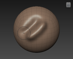

スカルプト ストロークによって、モデル上で影響を受ける頂点がモデルの外側に向けてわずかに移動し、頂上部が形成されます。

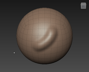

今度は、影響される頂点がポリゴン メッシュに対して内側に向けて移動し、谷間が形成されます。

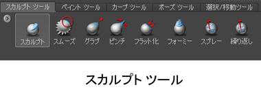

ツールのプロパティ |
キーボード ショートカット: |
アクション/結果 |
| サイズ | [B]+ドラッグ | ドラッグした方向に応じてカーソルを囲む円のサイズが変わり、ツールの影響範囲を示します。 |
| 強度 | [M]+ドラッグ | ドラッグした方向に応じてカーソルの上の垂直線の長さが変わり、ツールの強度を示します。 |
詳細については、「スカルプトの概要」を参照してください。
