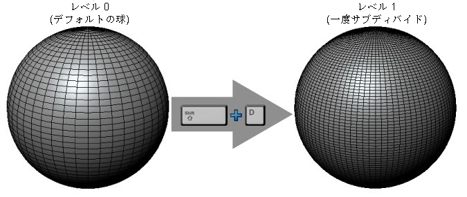

モデルの解像度を上げる
モデルをサブディバイドして、より多くのポリゴン フェースを追加することができます。これは「モデルの解像度を上げる」とも言われます。サブディバイドして解像度を上げることにより、より詳細にスカルプトすることができます。サブディビジョン レベルを追加すると、たとえばモデル上の 4 面の各ポリゴン フェースが 4 つの小さいフェースに分割されます。

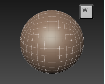

  1. [W]キーを押すとワイヤフレーム表示がオンになり、モデルに個別のポリゴン フェースが表示されます。([W]キーを 2 回押すと、ワイヤフレーム表示がオフになります)。

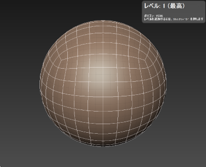

  2. [メッシュ] > [新しいサブディビジョン レベルの追加]を選択します。
    ヒント: [Shift]+[D]を押して新しいサブディビジョン レベルを追加することもできます。
    モデル上にポリゴン フェースが追加されます。[3D ビュー][ヘッドアップ ディスプレイ]が一時的に表示され、現在のサブディビジョン レベルとそのサブディビジョン レベルのポリゴン数が示されます。新しいサブディビジョン レベルはレベル 1 と呼ばれます。

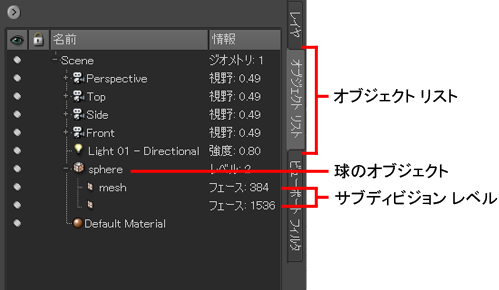

  3. [オブジェクト リスト]タブを(右上のコーナーに)表示するように切り替えます。
    [オブジェクト リスト]にも、球が備えているレベルの数と、それらのレベルに関する情報が表示されます。
  4. 球の名前の横にある[+]記号をクリックして、リストを展開します。
    球には、0 と 1 の 2 つのサブディビジョン レベルがあります。アクティブなサブディビジョン レベルはレベル 1 です。

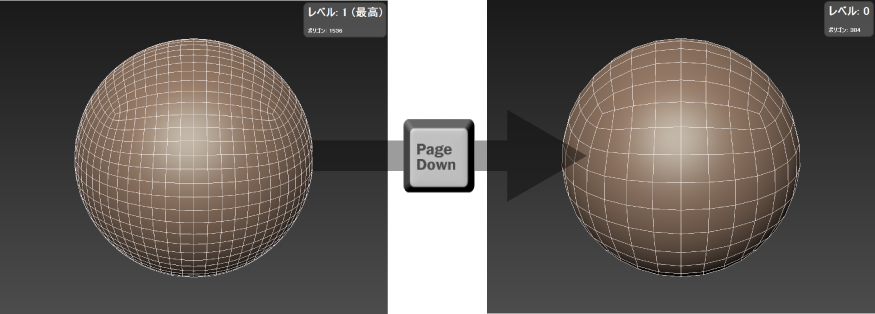

    一度に 1 つのサブディビジョン レベルのみスカルプトできます。レベル 0 で再度スカルプトするには、レベル 1 から レベル 0 (低解像度のバージョンのメッシュ)までレベルを下げます。
  5. モデルの元のベース レベルまで下げるには、[PageDown]キーを押します。現在のサブディビジョン レベルが一時的にヘッドアップ ディスプレイに表示されます。

サブディビジョン レベルを 1 つ上げる [PageUp] 選択したモデルで次に密度の高いレベルが表示されます。
サブディビジョン レベルを 1 つ下げる [PageDown] 選択したモデルで次に密度が粗いレベルが表示されます。
