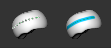

[カーブ上でストローク]を使用するか、ペイントおよびスカルプト ツールを選択したカーブにスナップすると、スカルプトまたはペイントする際にカーブをガイドとして使用することができます。
[カーブ上でストローク]を使用すると、カーブによって定義されたパスに沿って、正確で均等なストロークまたは均等に繰り返されるスタンプ効果が適用されます(たとえば、サーフェスのエッジに沿ってリベットを作成したり、椅子のエッジに沿ってステッチを作成できます)。スカルプトまたはペイント ツールを選択したカーブにスナップする際には、カーブをガイドとして使用しますが、ストロークの残りの部分はユーザーがコントロールできます。

ペイントまたはスカルプト ストロークをカーブに沿って均一に適用する
- スカルプトまたはペイント ストロークをガイドするカーブを、3D で直接モデルに描画するか、2D でスクリーン プレーンに描画します(「カーブを作成する」を参照してください)。
ヒント: 2D カーブをガイドとして使用するには、2D カーブの下にオブジェクトが表示されるまで、オブジェクトの位置とシーンのビューを調整します。カメラ プレーンに相対したカーブの再配置の詳細については、「
2D カーブを移動、回転、またはスケールする」を参照してください。
- 適用するスカルプトまたはペイント ツールを選択し、目的の効果が得られるようにツール プロパティが設定されていることを確認します。
- (シーン内またはオブジェクト リストで)カーブを右クリックし、表示されるマーキング メニューから[カーブ上でストローク]を選択します。
Mudbox によって、選択したカーブに沿ってペイントまたはスカルプト ストロークが均一に適用されます。
