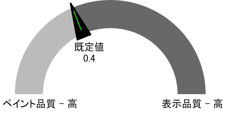

この基本設定により、ペイント ストロークの品質に使用されるグラフィックス カード メモリに対する、表示の品質に使用されるグラフィックス カード メモリの比率(%)を割り当てることができます。
高解像度のペイントの場合はバジェット値を上げ、可能な範囲で最良の品質でモデルを表示するにはバジェット値を下げます(メモリ バジェットを小さくすると、ペイントの解像度が低下します)。Mudbox を表示だけに使用する場合には、バジェットを 0 に設定することができます。
たとえば、既定のバジェットが 0.40 の場合は、グラフィックス カードのメモリの最大 40% が Gigatexel エンジンで(ペイント レイヤのバッファ用に)使用され、残りが[3D ビュー]でテクスチャを表示するために使用されます。
0.85 (85%)よりも大きな値を入力すると、[3D ビュー]に表示可能な解像度よりも高い解像度でペイントすることができます。バジェットを最大値に設定すると、[3D ビュー]でテクスチャを表示するためのメモリがほとんどなくなります。細部のペイントは可能ですが、テクスチャの表示がぼやける可能性があります。

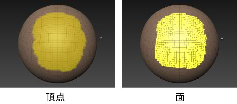

選択したフェースとともにソフト フォールオフを表示するかどうかを設定できます。次のオプションから選択します。
選択した領域の周囲に、選択したポリゴン フェースがソフト フォールオフとともに表示されます。
選択したフェースがフォールオフなしで表示されるため、フェースが選択されているかどうかが明瞭に表示されます。
