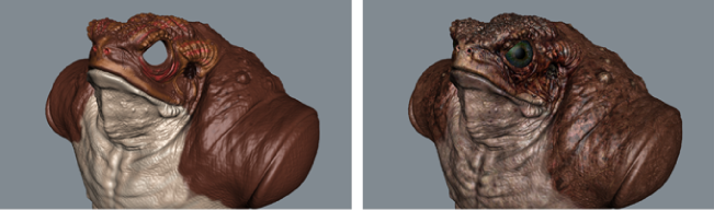

Mudbox のペイント ツールを使用して、高解像度の 3D モデルにデジタル ペイントを適用することができます。ペイント ブラシを選択して、ペイントするレイヤを作成し、[3D ビュー]でモデルをペイントします。
次の 2 つのペイント モードがあります。
また、デカールやタトゥーなどのように、モデル上でブラシ スタンプを使用して、イメージをペイントとして適用することもできます。詳細については、「ブラシ スタンプを使用してペイントする」を参照してください。
スタンプやステンシルを使用すると、[ペイント ブラシ]ツールを単独で使用した場合とは異なる効果を生み出すことができます。
Mudbox でモデルにペイントする場合、そのペイントはペイント レイヤに適用されます。ペイント レイヤでは、ペイントするときに、作成する 2D ビットマップ イメージを記録することができます。レイヤは透明なアセテートに似ていて、レイヤと別のレイヤとの間でペイントを分離することができます。「ペイント レイヤの概要」を参照してください。
モデルにペイントするときは、1 つまたは複数の 2D ビットマップ イメージを作成して、ベースとなるシェーディング マテリアルの上に配置します。
