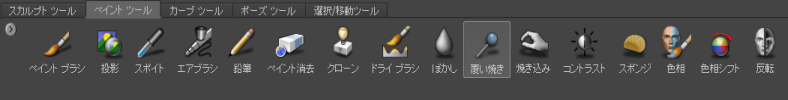

領域を明るくするには
ストロークした領域のピクセルのカラー値が明るくなります。色相と彩度は影響を受けません。テクスチャ イメージ内の同じ領域で繰り返しストロークすると、ピクセルがより明るくなります。
ストロークのたびにピクセルが過度に明るくなる場合は、[露出]プロパティの値を小さくします。既定設定は 1 (最大値)です。[強度]プロパティは、ストロークのたびに適用される効果がビルドアップする程度をコントロールします。

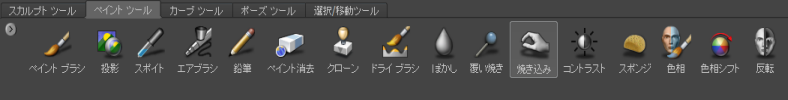

領域を暗くするには
ストロークした領域のピクセルのカラー値が暗くなります。色相と彩度は影響を受けません。テクスチャ イメージ内の同じ領域で繰り返しストロークすると、ピクセルがより暗くなります。
ストロークのたびにピクセルが過度に暗くなる場合は、[露出]プロパティの値を小さくします。既定設定は 1 (最大値)です。[強度]プロパティは、ストロークのたびに適用される効果がビルドアップする程度をコントロールします。
