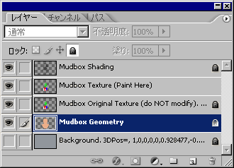

Photoshop のレイヤ ウィンドウ(ホットキー: [F7])には、Mudbox から書き出された次の 5 つのレイヤが、上位から下位の順に表示されます。
Mudbox から書き出された各レイヤの詳細については、ここを展開してください。
[3D ビュー]のバックグラウンドのイメージとカメラ情報が含まれています。レイヤ名の後ろにリストされる数字の文字列はカメラ位置情報を記録するもので、Photoshop での編集後に .psd ファイルを再読み込みしたときに、[3D ビュー]を元の正確な場所に再度設定するために使用されます。
レイヤ名の後の数字の文字列、またはバックグラウンド レイヤ上のイメージを編集すると、.psd ファイルが Mudbox に再読み込みされたときに、テクスチャが正しく位置合わせされなくなります。書き出しから .psd ファイルの再読み込みまでの間には、Mudbox で[3D ビュー]のサイズを変更しないでください。
[3D ビュー]に表示されたモデルのスクリーン キャプチャが含まれています。モデルのシェーディングされていない(フラット シェードされた)プレビューと、割り当てられているシェーディング マテリアルが表示されます。Mudbox ではこのレイヤを使用することで、ファイルを再読み込みしたときに、ペイントの編集が正確に構成されます。
スクリーン キャプチャ時のカメラの表示を示す、元のペイント レイヤのコピーが含まれています。Mudbox ではこのレイヤを使用して、元のペイント レイヤと Mudbox Texture レイヤで行った編集が比較されます。
ここではペイント、またはペイントの編集を行います。これらは、.psd ファイルを保存して Mudbox に再読み込みした後で、モデルに適用されます。
このレイヤ名は変更しないでください。このレイヤ名を変更すると、ファイルを Mudbox に再読み込みできなくなります。
[3D ビュー]に表示された、モデルの 3D シェーディングのスクリーン キャプチャが含まれています。Mudbox ではこのレイヤを使用することで、ファイルが再読み込みされたときに、ペイントの編集が正確に構成されます。このレイヤを表示しておくと、Photoshop でのペイント編集のリファレンスとして役立ちます。
このファイルに他のペイント レイヤを作成する場合は、このファイルを保存して Mudbox での作業に戻る前に、他のペイント レイヤを Mudbox Texture レイヤとマージする必要があります。
Mudbox によって、選択されているレイヤにペイントが投影されます。Photoshop での編集を別のレイヤに適用したい場合は、元のレイヤでななく別のレイヤを選択できます。
