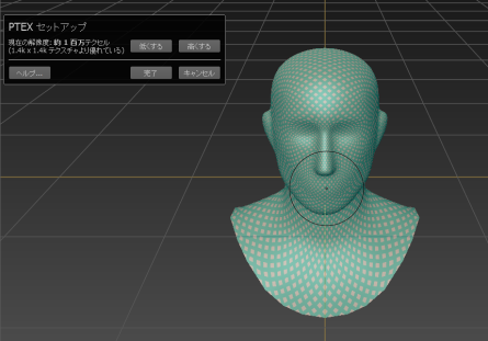

PTEX ペインティングを開始する前に、メッシュの各ベース フェースに必要な、全体的な解像度を設定する必要があります。モデルの異なる領域に異なるベース フェース解像度を指定することができるため、たとえばキャラクタの顔の目の周囲など、高い解像度が最も必要とされている領域にテクセル バジェットを割り当てることができます。Mudbox ではこの解像度情報を使用してペイント レイヤが作成されます。PTEX モデルの場合、このペイント情報は 1 つまたは複数の PTEX ファイルに保存されます。
PTEX ペインティング用のモデルを準備するには
[PTEX セットアップ]ウィンドウが表示され、メッシュ上に緑のプレビュー テクスチャが表示されます。
設定に応じて、次のいずれかも表示されます。

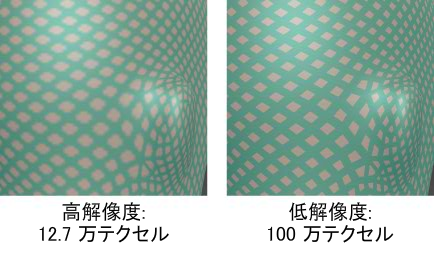

サンプル テクスチャは、ぎざぎざのテクスチャのエッジをできるだけ詳細に表示し、適切な解像度レベルを設定できるように表示されます。
解像度を上げるとサンプル テクスチャの表示がシャープになり、解像度を下げるとテクスチャがソフトになりますがテクスチャ メモリを節約できます。
