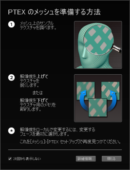

[PTEX のメッシュを準備する方法]ウィンドウ
このウィンドウは、メイン メニュー バーから[UV およびマップ] > [PTEX セットアップ]を初めて選択したときに表示されます。
メッシュ上のサンプル テクスチャ パターンを調べて、(同時に表示される)[PTEX セットアップ]ウィンドウで必要に応じて解像度を上下させるよう勧める、基本的な手順が表示されます。メッシュ上のサンプル パターン表示は、ぎざぎざのテクスチャ エッジを可能な限り表示するためのもので、適切な解像度を定義するために役立ちます。詳細については、「PTEX ペインティング用のモデルを準備する」を参照してください。
このウィンドウでの作業が終了したら、[閉じる]をクリックします。[完了]をクリックするまで、[PTEX セットアップ]ウィンドウは表示されたままになります。
