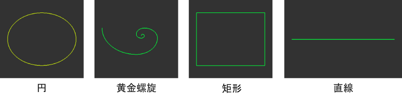

カーブ
事前定義されたジオメトリの形状に基づいて、ビュー プレーン上に 2D カーブを作成します。次の既定のカーブの形状から選択します。
