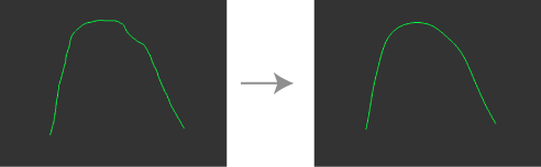

[スムーズ カーブ] |
隣接するポイントを平均化することによって、カーブのバンプやぎざぎざとした詳細をスムーズにすることができます。 ![]() |
