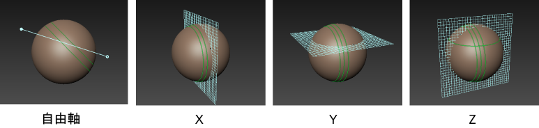

平面
[カーブ ループ]ツールで使用できます。「軸平面に基づいて正確な 3D カーブを作成する」も参照してください。
既定では、[平面]は、[フリー]に設定されており、メッシュに対して任意の角度で線を引き、それに基づいてカーブを追加することができます。
カーブを特定のローカルまたはグローバル軸に対して垂直に追加するには、[平面]を希望の項目に設定します。
スナップ
[平面]が([フリー]ではなく)特定の軸に設定されているときは、[カーブ ループ]ツールに使用することができます。オンにすると、Mudbox はカーブをクリック アンド ドラッグで配置するときに、([スナップ距離]フィールドで)数値で指定した間隔で、プレビュー平面をスナップします。ドラッグしている間、そのときの正確な位置が HUD メッセージに表示されます。
スナップ距離
([カーブ ループ]ツールで使用できます。)[スナップ]をオンにしてクリック アンド ドラッグを使用したときのカーブの配置間隔を指定することができます。
