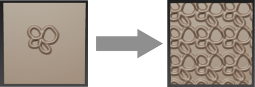

タイリング平面を使用することで、シームレスな反復パターンによって、メッシュのスカルプトまたはペイントをすばやく行うことができます。タイリング平面を使用することで、広範なサ-フェス領域を効率的に処理したり、反復されるスカルプト詳細のテクスチャ マップを簡単に抽出することができます。タイル化したテクスチャ マップを作成すると、ペインティングやスカルプティングでペイント レイヤまたはステンシルとして使用できます。不要になったタイリング平面は削除することができます。
Jesus Bibian Jr 氏のご好意により提供されたイメージ
