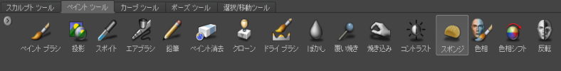

[スポンジ]ツールを使用すると、テクスチャ イメージのピクセルの彩度を微妙に調整することができます。[スポンジ]は、ストロークする領域内のピクセルの彩度を増減することによって機能します。
[スポンジ]は、[色相]、[彩度]、[値]のカラー モデル(HSV)に基づいており、ストロークする領域内でペイント レイヤ内のピクセルの彩度の値が変更されます。
彩度を調整するには
正の値ではピクセルの彩度が下がり、負の値では彩度が上がります。
ストロークする領域内でピクセルの彩度が変更されます。色相および値は影響を受けません。
[Ctrl]キーを押しながらストロークすると、スポンジ ツールの効果を一時的に反転することができます。[Ctrl]キーを押すと、現在の[量]プロパティが正の場合は、一時的に逆の負の値に設定されます。同じ領域内を繰り返しストロークすると、彩度の上下の効果が増強されます。
