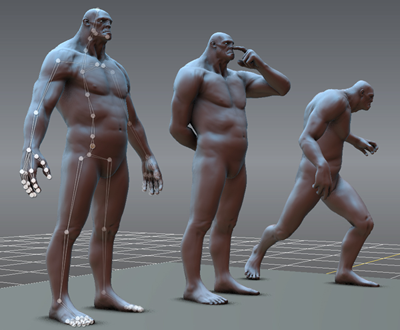

Mudbox では、ジョイントを使用してモデルをポーズしたり変形することができます。モデルにジョイントを配置することにより、定義する関連コンポーネント(腕、足、脚など)を回転、変換、および変形することができます。
ジョイントによって、[ポーズ]ツールを使用したときにモデルを変形できるポイントが定義されます。人間の膝の関節が回転して脚の下側の関連パーツ(すね、足、つま先)が動くのと同じように、モデルに配置するジョイントは、どのようにしてモデルを目的のポーズにさせることができるのかを定義します。ジョイントに関連付けられた個々の頂点(およびそれぞれの関連するフェース)は 1 つのユニットとして動くことができます。
ジョイントはモデルをさまざまな位置に変形したりポーズするために重要であり、スカルプト ツールだけの使用では難しい方法でモデルの縦横比やスケールを変更することもできます。
モデル上の 1 つのジョイントを使用してシンプルなポーズを作成したり、複数のジョイントおよびジョイントの階層を作成して、モデルをより複雑なポーズに変換することができます。

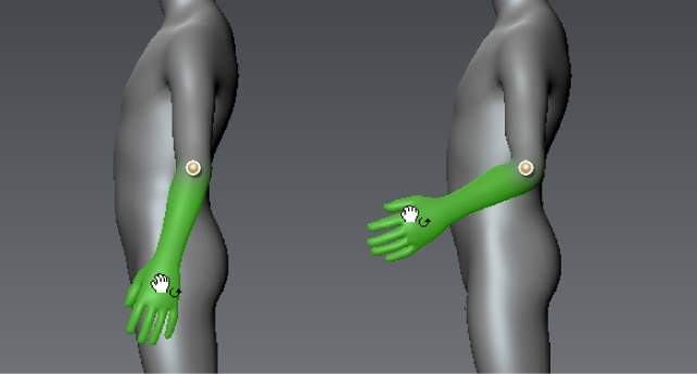

[ポーズ]ツールを選択し、ハイライトした領域をドラッグしてポーズします。これによって、現在のカメラ ビューに対して法線である回転軸を基準にして、選択された領域が回転します。

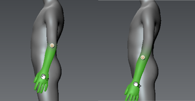

ハイライトした領域を中央ボタンでドラッグすると、その領域がカメラの表示平面内を移動します。

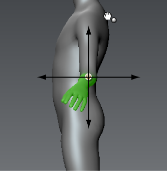

ジョイントを直接クリック アンド ドラッグすると、現在のカメラ ビューを基準にして平面に横たわる垂直軸と水平軸を中心にコンポーネントが回転します。

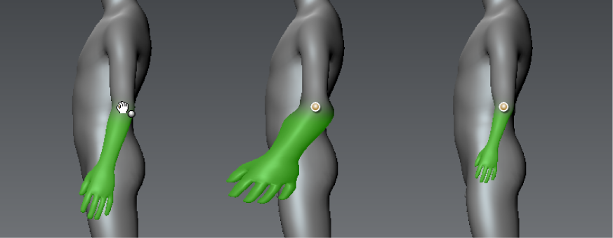

ジョイントを中央ボタンでドラッグすると、選択された領域が縦横比を保たずにスケールされ、[Shift]キーを押しながら中央ボタンでドラッグすると縦横比を保ったままスケールされます。
