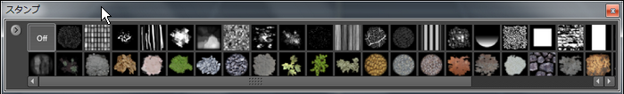

スタンプ
スタンプは、スカルプト ツールおよびペイント ツールで使用し、ツールの先端をイメージでマスクして、面白いスカルプトされた細部やフィーチャをモデルに適用できます。

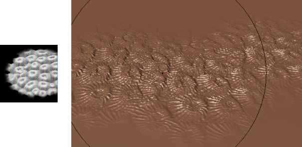

スタンプ イメージ内の黒色値は、モデルを完全に保護する不透明領域として機能します。イメージ内の白色値は透明領域として機能し、それによってツール特性がモデルに影響します。スタンプ イメージの外側の領域は黒色と見なされ、影響を受けません。
スタンプは特に、うろこ、靴ひも締め、縫い目、ネジ山、ランダム テクスチャ効果など、これ以外では実現が困難な反復フィーチャをスカルプトする場合に役立ちます。
直線、テキスト、幾何学的図形のイメージを作成し、事実上すべてのイメージをスタンプとして使用して、スカルプトを改善できます。
ストロークするたびに繰り返してスタンプ イメージがツールの先端に影響するように、スタンプをスカルプト ツールに適用できます。「スタンプを使用してスカルプトする」を参照してください。
