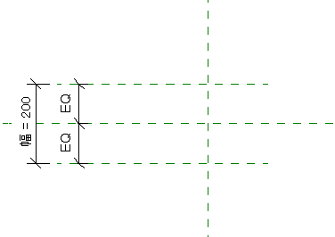

  1. [分割プロファイル(メートル単位).rfa]テンプレートから新しいファミリ フォームを作成します。

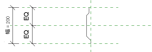

  2. [作成] [詳細] [線分]をクリックし、プロファイルを描画します。 プロファイルは、垂直の参照面の左側に設定され、参照面下部を始端として、参照面上部を終端とする実線でなければなりません。次に例を示します。
    垂直の参照面は中空要素の端部です。
