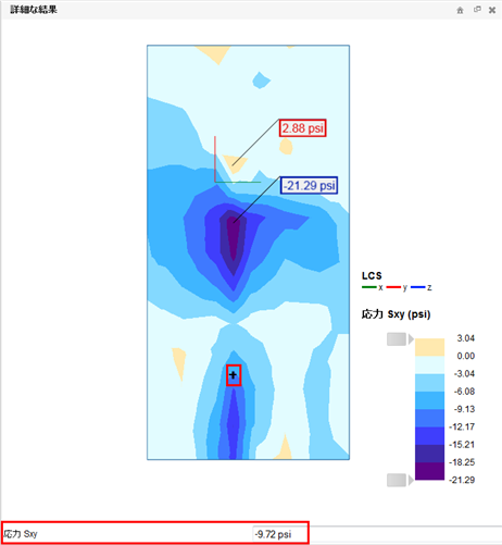

  5. [詳細な結果を確認]アイコン をクリックすると、[詳細な結果]ビューが開きます。
    このビューには、モデルで選択された要素、その要素に対して選択された極値、サーフェス構造のマップ、部材の図表が表示されます。
  6. [詳細な結果]ビューで要素をクリックし、結果の値を表示するポイントを選択します。
    選択したポイントには、黒いプラス記号([+])が表示されます。 このポイントにおける結果の値は、要素ビューの下のフィールドに表示されます。
    詳細ビューでは、要素を操作することもできます。元の位置に戻すには、詳細ビューの右上隅に表示されている[ホーム ビュー]アイコン をクリックします。
