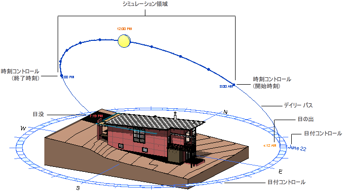

太陽パスは、プロジェクトに対して指定した地理的な場所での、天空の太陽の移動範囲を視覚的に表現したものです。
太陽パスは、プロジェクトのコンテキスト内で表示され、年間を通じて日の出から日没まで、その移動範囲内で任意の場所に太陽を位置付けることができます。太陽パスの画面上のコントロールを使用すると、太陽をデイリー パスに沿った任意の位置と、そのアナレンマに沿った任意の位置(次の図と表に示します)に位置付けて、日照シミュレーションを作成できます。
日照シミュレーションの機能をフルに使用するためには、太陽パスを表示し、太陽パスのコンテキスト メニューを使用して、必要に応じて[太陽の設定]ダイアログにアクセスします。太陽パスと[太陽の設定]ダイアログを同時に使用することにより、太陽パスの高度で視覚的な対話型コントロールと、ダイアログのプリセットおよび共有設定の利点を得ることができます。

1 日モード

デイリー パス 指定した日に天空で太陽が通る円弧状のパス。静止モード、1 日モード、複数日モードで表示されます。 静止と 1 日: 太陽をデイリー パスに沿ってドラッグして時刻を変更するか、デイリー パス自体をドラッグして日付を変更します。複数日: いずれかのデイリー パスをドラッグし、シミュレーションの開始日または終了日を変更します。
アナレンマ 1 年間にわたる毎日同じ時刻の、空中の太陽の位置を表す 8 字型のパス。静止モード、1 日モード、複数日モードで表示されます。 太陽をアナレンマに沿ってデイリー パスと垂直にドラッグし、日付を変更します。
シミュレーション領域 太陽パスの、指定された日時(または日付範囲と時間範囲)を表す、ハイライト表示された領域。1 日モードと複数日モードで表示されます。 1 日: 指定した時間範囲のいずれかの端点をドラッグし、シミュレーション期間を増減させます。複数日: ハイライト表示されたシミュレーション領域のいずれかの境界をドラッグし、シミュレーション期間を増減させるか、シミュレーション領域の面全体を、太陽領域全体の中の新しい場所にドラッグします。同じ時間帯を維持しながら開始時刻と終了時刻を変更するには、デイリー パスに沿って面をドラッグします。同じ日数を維持しながら開始日付と終了日付を変更するには、アナレンマに沿って面をドラッグします。
太陽領域全体 指定した地理的位置で、年間を通じ太陽が移動する、天空の領域(水平線の上)を表すシェーディングされた領域。静止モード、1 日モード、複数日モードで表示されます。 太陽領域全体を表示するには、太陽の上にカーソルを置き、左マウス ボタンを押したままにします。太陽の移動: 日付と時刻を変更するには、太陽をクリックし、指定したシミュレーション領域内の任意の場所にドラッグします。
地面のコンパス モデルの地盤面に配置され、区分された円。太陽パスをバインドし、真北に対するプロジェクトの方位を示します。すべての日照シミュレーション モードで表示されます。 地面のコンパスは真北を示し、プロジェクトの方位を変更しても変化しません。ViewCube を使用してビュー内のモデルの方向を調整する場合、地面のコンパスがモデルとともに移動します。これは、コンパスがビューの一部であるためです。
