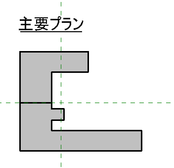

このプロファイルは単純な 2D の閉じた形状の例です。ファミリをプロジェクトにロードした後、このモールディング プロファイルを選択して、壁の造作材や造作材をもつインプレイス モデルなど、プロファイルの割り当てが可能な場所に使用することができます。
このプロファイル ファミリには拘束は含まれません。形状は静的であり、ファミリにはタイプが 1 つだけ含まれます。

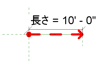

この移動線ファミリは一般的な 2 点選択ファミリの例を示します。2 つの点を選択して、移動線を配置します。次に、選択した 2 つの点の線分に沿ってジオメトリを配置します。
このファミリは非常口までの距離の計算に使用するよう設計されています。移動パスを表すために、非常口までの経路に沿ってビューに一連のこれらの要素を配置します。ファミリには移動距離とパス ID を表す共有パラメータがあります。これらをタグや集計表とともに使用することにより、出口パスにある移動線のすべてのセグメントの距離を計算することができます。
さらに、ファミリには表示パラメータがあり、パスの開始地点の点と終了地点の矢印の表示をコントロールできます。表示コントロールを使用することにより、端から端まで配置された複数のセグメントを 1 本の連続するパスとして表示することができます。
