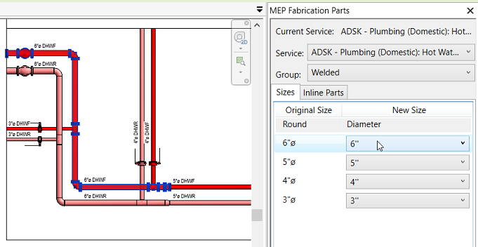

    [MEP 製造用パーツ]パレットに、選択した配管部品/ダクト部品/収納部品の部品種別とサイズに関する情報が表示されます。
    ヒント: [MEP 製造用パーツ]パレットがアクティブになっている状態で[Tab]キーを押すと、サイズ フィールド間をすばやく移動することができます。
    [MEP 製造用パーツ]パレットで任意のパーツ サイズにマウス ポインタを合わせると、そのパーツ サイズに対応する配管部品/ダクト部品/収納部品が作図領域内でハイライト表示されます。
  3. [MEP 製造用パーツ]パレットで、ロードされた部品種別のリストから別の部品種別を選択します。別の継手グループを選択するには、[グループ]ドロップダウンをクリックします。直線パターンを含むグループのみがリストされます。たとえば、ダクト部品の場合は、[グループ]を[角型]から[丸型購入済み]に変更することができます。
  4. [サイズ]タブで、新しいサイズを指定します。
    製造済み角ダクトなどのテンプレート パーツの場合は、幅と奥行きの値を入力します。購入済み丸型配管や丸型ダクトなど、製品リスト内のパーツの場合は、ドロップダウン リストで値を選択します。
