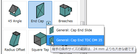

  2. [MEP 製造用パーツ]パレットのドロップダウン リストから、[部品種別]と[グループ]を選択します。
  3. パーツ ボタンをクリックします。
    • 一部のパーツ ボタンには矢印が表示されます。このボタンでは使用可能なパーツのリストから選択できます。各パーツのツールチップにパーツの使用条件が表示されます。
      矢印をクリックすると、サイズに基づいた追加のパーツがドロップダウン リストに表示されます。このドロップダウン リストは、経路設定時の優先指定のように、部品種別の定義の条件によってコントロールされます。たとえば、ベンドの場合、特定のサイズまではプレス ベンドが使用され、それより大きなサイズの場合はセクション ベンドが使用されることがあります。リスト内のパーツの上にカーソルを置くと、ツールチップにパーツの条件に基づいたサイズの範囲が表示されます。
