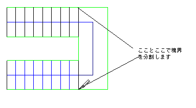

踊り場のある階段の手すり
境界線と蹴上げ線をスケッチして作成する階段に踊り場が含まれるときは、境界線を踊り場に接する箇所で分割して、手すりが階段の勾配と踊り場に正確に合致するようにします。
  1. 階段を選択して、[修正 | 階段のスケッチを作成]タブ[修正]パネル [分割]をクリックします。
  2. 踊り場に接する箇所で境界線を分割します。
