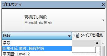

  6. 必要に応じて、[相対基準高さ]、[蹴上げを付けて開始]、[蹴上げで終了]基本設定などの階段経路インスタンス プロパティを指定できます。プロパティ パレットで[新しい階段: 階段経路]を選択して、必要に応じてインスタンス プロパティを修正します。「階段経路コンポーネント インスタンスのプロパティ」を参照してください。
