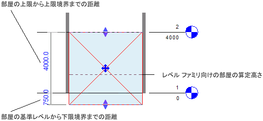

    Revit LT では、上下の矢印コントロールが表示されます。
  3. 部屋の上側境界または下側境界を変更するには、対応するコントロールを上または下にドラッグします。
    Revit LT では、部屋の上限および基準レベルから上下の境界までの距離を示すため、仮寸法が表示されます。必要に応じて、値を直接入力できます。「仮寸法値を使用する」を参照してください。
    部屋を横断する破線は、算定高さ、つまり Revit LT で部屋の面積と周長の計算に使用される高さを示しています。算定高さはレベルのタイプ パラメータです。「算定高さ」を参照してください。算定高さの破線は、断面図ビューで部屋を選択したときにのみ表示されます。
