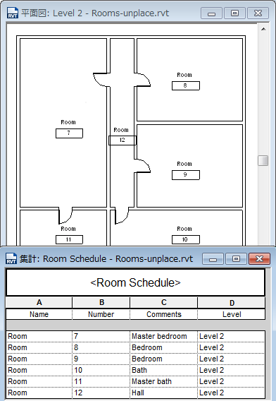

部屋が含まれている平面図と部屋集計表

配置されていない部屋を一覧表示する
部屋の配置を解除したら、集計表を使用して、建物モデルの新しい位置を必要とする部屋の一覧を生成します。
配置解除した部屋を部屋集計表で非表示にする
部屋集計表に配置解除した部屋が含まれている場合は、集計表から削除することができます。
