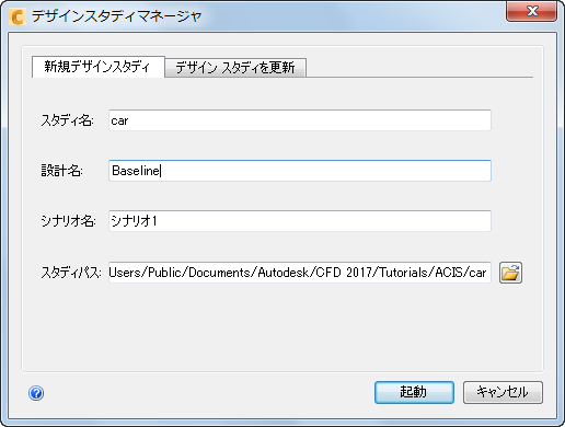

3. デザインスタディマネージャで、デザインスタディ、設計、シナリオに名前を割り当てる
  1. デザインスタディ名= car
  2. 設計名 = Baseline
  3. [起動]をクリックします。
